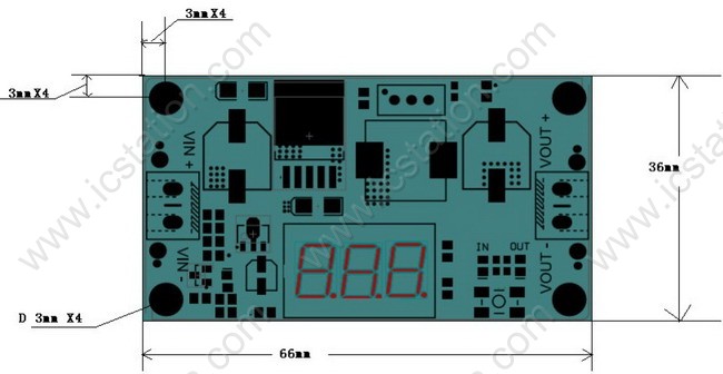

Ich möchte die Möglichkeit haben ein kleines Batterieladegerät (Technoline BC 700) und ein Babyphone im Wohnwagen-12-v-netz zu betreiben.
Das Babyphone verfügt über ein Netzteil (Ausgangsspannung 6v dc, Leistung: 500mA)
Das Ladegerät ebenfalls ein Netzteil: Ausgangsspannung: 3v dc, 2,8A
Ich habe etwas von Step-Down-Gleichspannungswandlern gelesen, die einen höheren Wirkungsgrad haben, da diese die Überschüssige Spannung nicht einfach "verheizen" wie ein LM317, sondern eine Wechselspannung generieren, um diese dann wieder umzuwandeln in Gleichspannung. Das wäre gut, da die Geräte über einen längeren Zeitraum laufen würden.
Gibt es diese Teile vormontiert, oder einstellbar? Kennt da jemand passende Produkte?

Dieser hier macht einen guten Eindruck:
http://www.ebay.de/itm/Spannungsregler- ... 4887bb2100
Man hat nach schlechten Erfahrungen ein Doppelpoti verwendet, um weniger Störungen durch Kontaktprobleme zu bekommen. Noch besser wäre ausmessen und durch Festwiderstände ersetzen.

Der Bausatz sieht genau nach dem aus, was ich suche, aber...
[url=http://www.ebay.de/itm/LM2596-Buck-Step-down-Power-Converter-Module-4-2-40V-to-1-25-37V-LED-Voltmeter-/171192994537?_trksid=p2141725.m3641.l6368]
bei diesem hier [/url] müsste ich nicht löten, die spannung würde angezeigt. nur der Ferrit-kern sieht anders aus, aber das spielt glaub ich keine Rolle... oder?
Im Bausatz ein LM2576, aus HongKong ein LM2596.
Erfinderlein hat geschrieben:Dieser hier macht einen guten Eindruck:
Aber der ist ja wieder mit einem LM317, verheizt also überschüssige Spannung. Das will ich ja wegen des Wirkungsgrades nicht so gerne...

Ja, und wo findet man ein dafür passendes Gehäuse? Bei Pollin irgendwie nicht eindeutig. Ist 66*36mm ein Standardmaß?

Ich glaube ich habe das richtige Produkt für mich nun selbst gefunden:
DC-DC- Step Down mit Gehäuse bei amzn.
Danke trotzdem für euer Mitdenken!

Ja das sieht doch gut aus. Und du brauchst nicht 3 Wochen darauf warten, bis das aus Fernost hier eintrifft. Auch kann das Gerätchen die 4 Ampere, was bedeutet du hast nach oben noch etwas Reserve.
