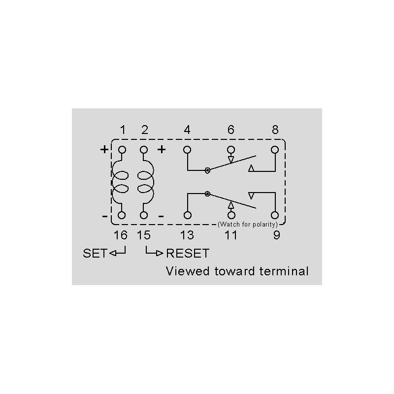

Ich denke ich brauche hier ein Relais?! (die alte defekte Antenne hatte das wohl verbaut)
Ich habe mir folgendes Relais gekauft
Leider habe ich so gar keine Ahnung wie ich das anschließen soll :shock:
Kann mir da jemand weiterhelfen?

So dann denk mal nach Deine Antenne hat 3 Anschlüsse ! Davon werden 2 zur Spannungsversorgung benötigt. Rot Dauerplus und Masse als Minus zur Versorgung des Antennenverstärkers, Grün dient der Steuerung Antenne Raus und Verstärker an Oder eben grün aus dann fährt das Teil ein und der Verstärker schaltet sich ab.
So und nun bewaffnest du dich mal mit einer Prüflampe oder einem Multimeter und messe wann Spannung an welcher Farbe vom Auto anliegt:
Beispiel Gelb hat immer Spannung , Blau/rot nur bei eingeschalteter Zündung, Blau /weiss bei eingeschaltetem Radio. Ergebnis hierher!
Dein Relais ist übrigens ungeeignet! Das ist bistabil!
