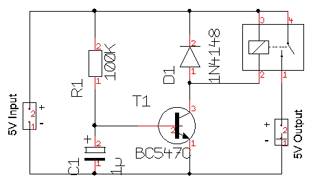

Für das Grundsätzliche - Was Google so auf die Schnelle findet:
http://www.atric.de/IR-Einschalter/img/delayer.gif
Wenn der Kondensator auf die für den Transistor notwendige Spannung aufgeladen ist wird das Relais geschaltet. Das Abschalten kann man verzögern, indem ein weiterer Widerstand vor der Basis des Transistors eingefügt wird.

Neuer Beitragvon JimSalabim am Mittwoch 20. Januar 2016, 23:40
Danke! Das hilft mir fürs Verständnis auf jeden Fall schon mal weiter!
