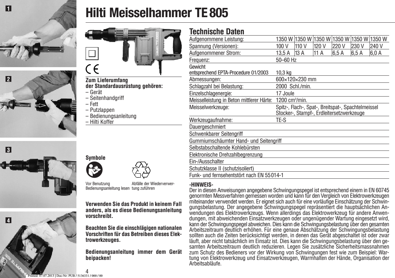

meine TE 805 ist im laufenden Betrieb ausgegangen, so als ob man den Strom abschaltet. Moto war weder heiß nocht hat er übel gerochen. Können die Kohlen herunter sein?
Kann mir evtl. auch jemand beschreiben wie man die Kohlen wechselt moder hat jemand eine Explosionszeichnung ?

meine Befürchtungen gehen dahin, dass die Kohlen aufgebraucht sind und die Elektronik dann das Gerät ganz ausschaltet, um dann vom Servicetechniker nach dem Kohlenwechsel wieder auf EIN gestellt zu werden.

Und mein Wissen geht dahin dass das Gerät Abschaltkohlen hat, die einfach ihre Aufgabe erfüllt haben . http://www.baumarktwissen.eu/Medien/mdb ... ohlen.html
Und falls ihr euch fragt woher ich das weiß; im Gegensatz zum Fragesteller habe ich die Bedienungsanleitung gelesen, und da steht es drin.

TsunDere hat geschrieben:Und mein Wissen geht dahin dass das Gerät Abschaltkohlen hat, die einfach ihre Aufgabe erfüllt haben . http://www.baumarktwissen.eu/Medien/mdb ... ohlen.html
Vielleicht aus dem Kochbuch? Das Dingerling ist mit einem Reluktanzmotor aufgebaut

Neuer Beitragvon der mit den kurzen Armen am Dienstag 16. Februar 2016, 20:56
Ein Auszug aus der BD der Hilti TE 805 sagt mehr als 1000 Worte

Neuer Beitragvon SAD am Freitag 19. Februar 2016, 15:48
Moin!
Da muß nichts auf "Ein" gestellt werden.
Aufschrauben,Kohlen wechseln und gut ist.
Es sollten aber für die Maschine passende Kohlen sein.
Die Getriebe sind wartungsfrei,da muß nichts extra abgeschmiert werden
Beim nächsten Einsatz von Bohrer oder Meißel,
etwas Vaseline auf die Werkzeugaufnahme geben,
damit der Werkzeugwechsel gut von statten geht.
Mußte oft die Maschinen von Hilti & Co reparieren,
da ist nichts geheimnisvolles bei.
