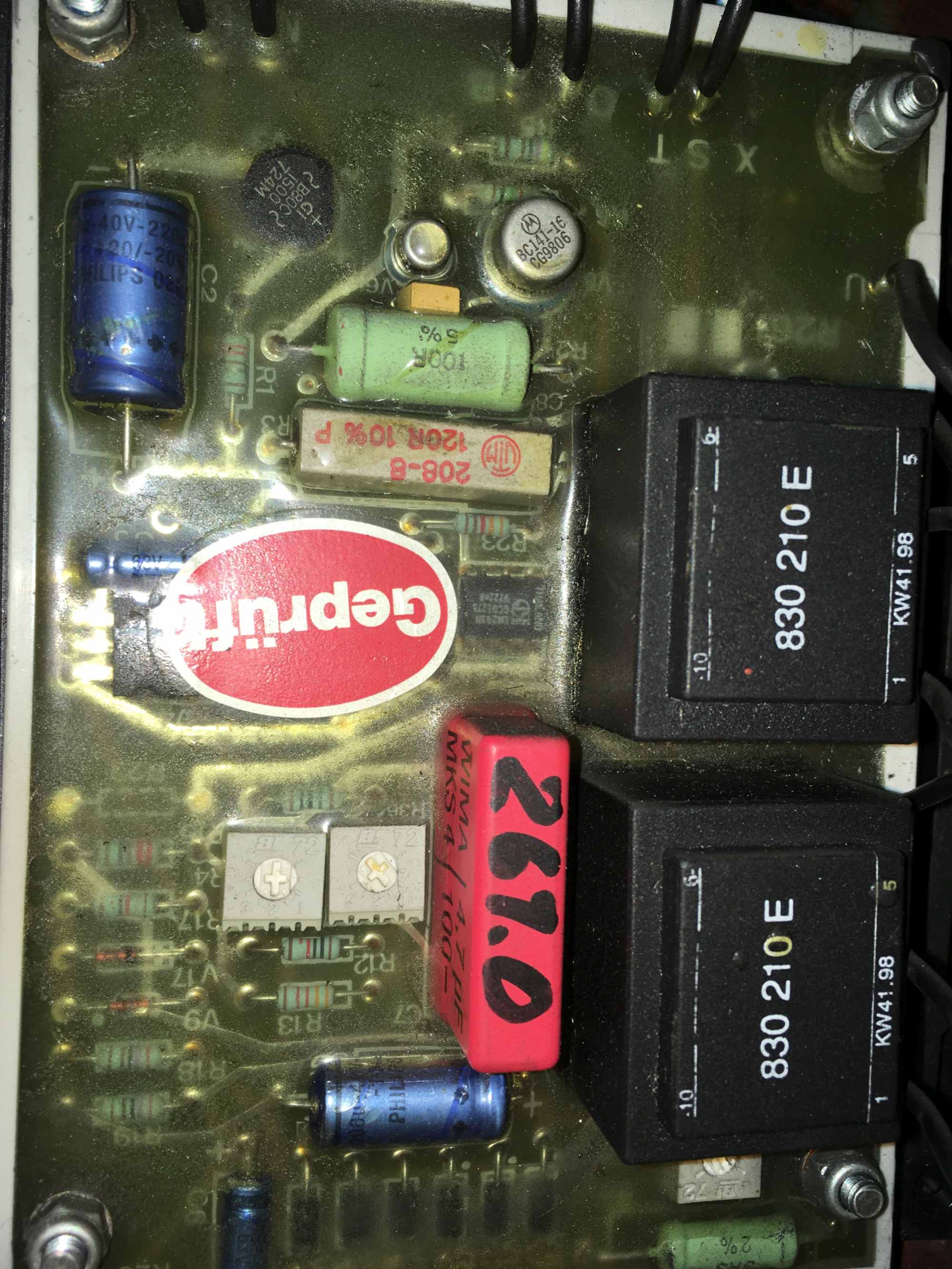

Hallo Zusammen,
ich bin Schiffsführer eines alten Forschungsschiffes und brauche eure Hilfe.
Bei unserem Hilfsdiesel schwankt die Spannung. Trotz konstanter Drehzahl erhöht sich die Spannung nach 10 bis 15 Minuten von den eingestellten 390V auf 440V wird diese mit dem Potentiometer nachgeregelt. So messen wir beim Einschalten am nächsten Tag wenn der Motor abgekühlt ist nur 320 Volt. Am Potentiometer jetzt kann man wieder hochregeln und nach einer gewissen Zeit messen wir wieder 440V denke am Potentiometer liegt es nicht. Könnte also die Reglerplatine defekt sein.
Da ich in unseren Unterlagen keine Schaltpläne aber bei meiner Suche im Netz nach einer Nachfolgerfirma auf dieses Forum gestoßen bin versuche ich es mal hier und hoffe das uns jemand weiterhelfen kann.
A. van Kaick Typ DKB 32/30-OTS Bauj. 1987

Das könnten gealterte Kondensatoren auf der Platine sein. Ist es möglich ein Foto von der Regelung - Platine oder Gerät einzustellen?

Neuer Beitragvon conti03 am Montag 21. Januar 2019, 13:47
Hallo BernhardS,
war gerade auf dem Schiffund habe welche gemacht. Hoffentlich hift es.
Deteil2
Deteil1
Gesammt

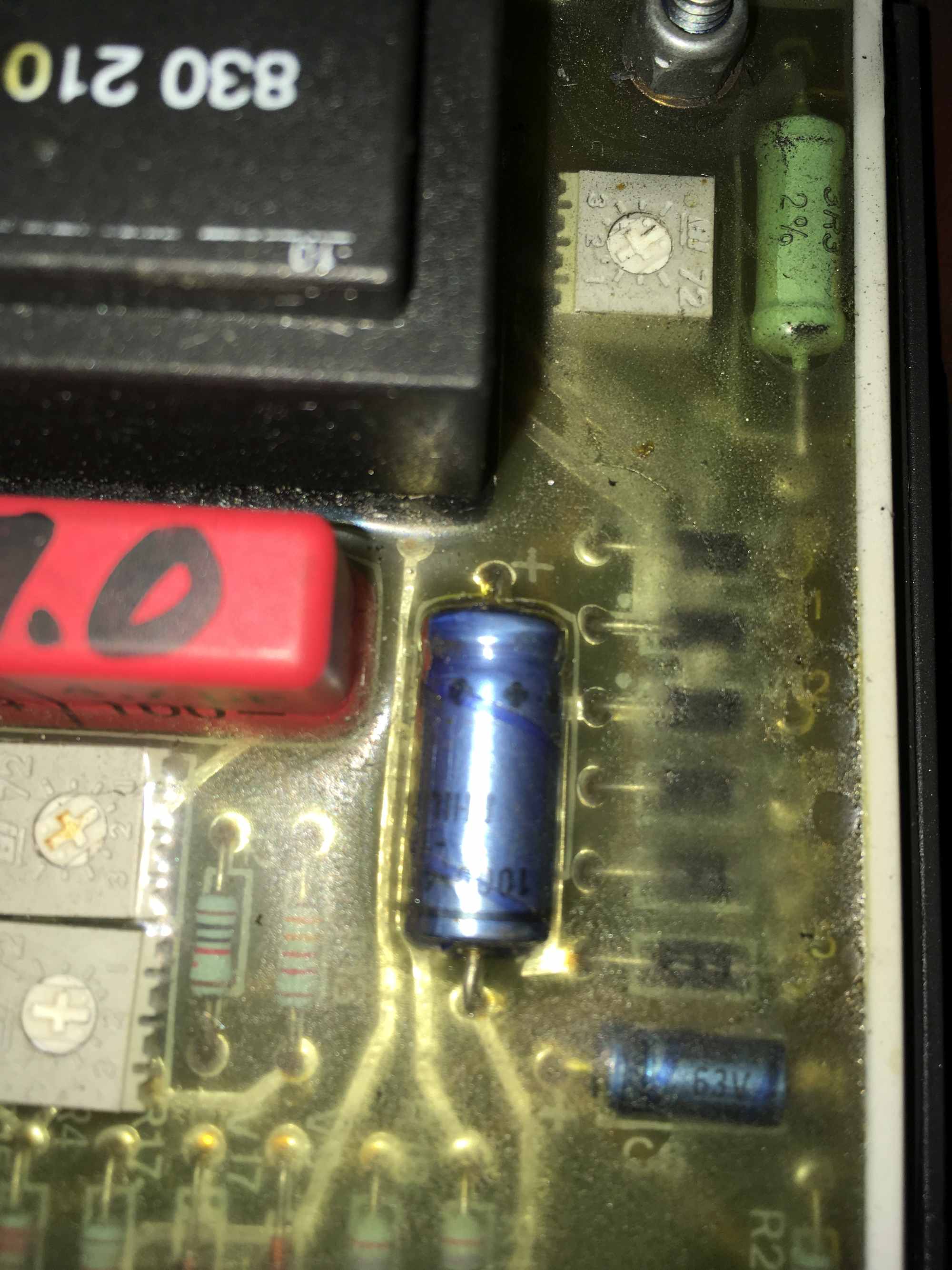

Neuer Beitragvon anders am Montag 21. Januar 2019, 13:56
Ja, das sieht nach einem thermischen Fehler aus.
Nach etlichen Jahren vertrocknete Elkos zeigen oft das Bild erst in der Wärme wieder zu funktionieren
Du solltest die blauen Elkos ohne großartige weitere Prüfung auf Verdacht erneuern.

Neuer Beitragvon anders am Montag 21. Januar 2019, 14:08
P.S.: Die Platine scheint mit einem Gießharz gegen Feuchtigkeit etc. geschützt zu sein.
Um da nicht unnötige Schwierigkeiten beim Löten zu bekommen und evtl noch die Platine zu beschädigen, ist es üblich die alten Kondensatoren mit einem Seitenschneider von oben abzuzwicken und die neuen Kondensatoren an die verbliebenen (möglichst langen) Drahtstummel anzulöten.

Neuer Beitragvon conti03 am Montag 21. Januar 2019, 16:05
also in dem Fall nur mal die zwei großen Elkos ersetzen und dann schauen was passiert.
Werde berichten wie es weitergieng.

Neuer Beitragvon anders am Montag 21. Januar 2019, 16:53
Nein, auch und gerade die kleinen Elkos, denn erfahrungsgemäß trocknen die schneller aus als die dicken.
Auf die Polarität achten!!!
Die Reglerplatine ist deutlich jünger.
Ich erkenne da ein IC aus der 22.Woche 1997, und der der BC141 Transistor entsprang in der 6. KW 1998 dem Fertigungsautomaten.

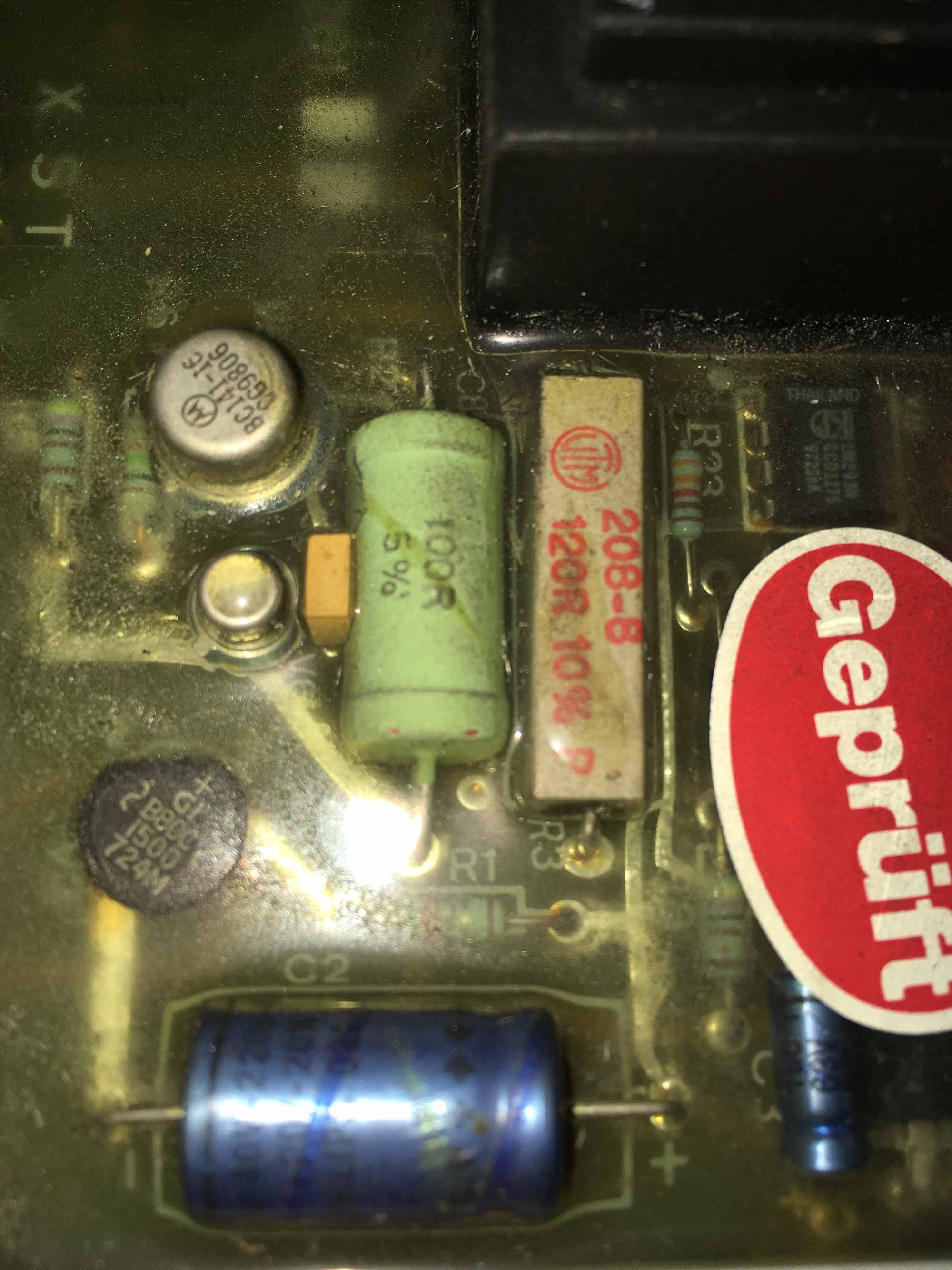

Neuer Beitragvon Manx am Dienstag 22. Januar 2019, 09:22
Ich habe da etwas Bauchschmerzen bei dem hellbraunen Teil zwischen dem kleinen Transistor und dem dicker grünen Widerstand. Das sieht wie ein Folienkondensator aus, der sehr eng an dem Lastwiderstand klebt. Vorsichtshalber würde ich den auch auswechseln.

Neuer Beitragvon anders am Dienstag 22. Januar 2019, 20:11
dann bitte solange das halbwegs funktioniert bei möglichst Nennlast des Generators zumindest die Erregerspannung messen.
Dann kannst du ruhig Reparaturversuche starten.
Klingt vernünftig. Falls etwas schief geht, weiss man dann wenigstens in etwa, wo man wieder hinkommen muss.
Manx hat geschrieben:Ich habe da etwas Bauchschmerzen bei dem hellbraunen Teil zwischen dem kleinen Transistor und dem dicker grünen Widerstand. Das sieht wie ein Folienkondensator aus, der sehr eng an dem Lastwiderstand klebt. Vorsichtshalber würde ich den auch auswechseln.
Ich halte das eher für einen Tantal-Elko und die verschlechtern sich i.d.R. nicht allmählich, sondern fallen meist schlagartig mit Kurzschluss aus.
Manche sogar recht spektakulär mit Rauch und Feuer.
Von daher denke ich, dass diesesTeil i.O. ist.
