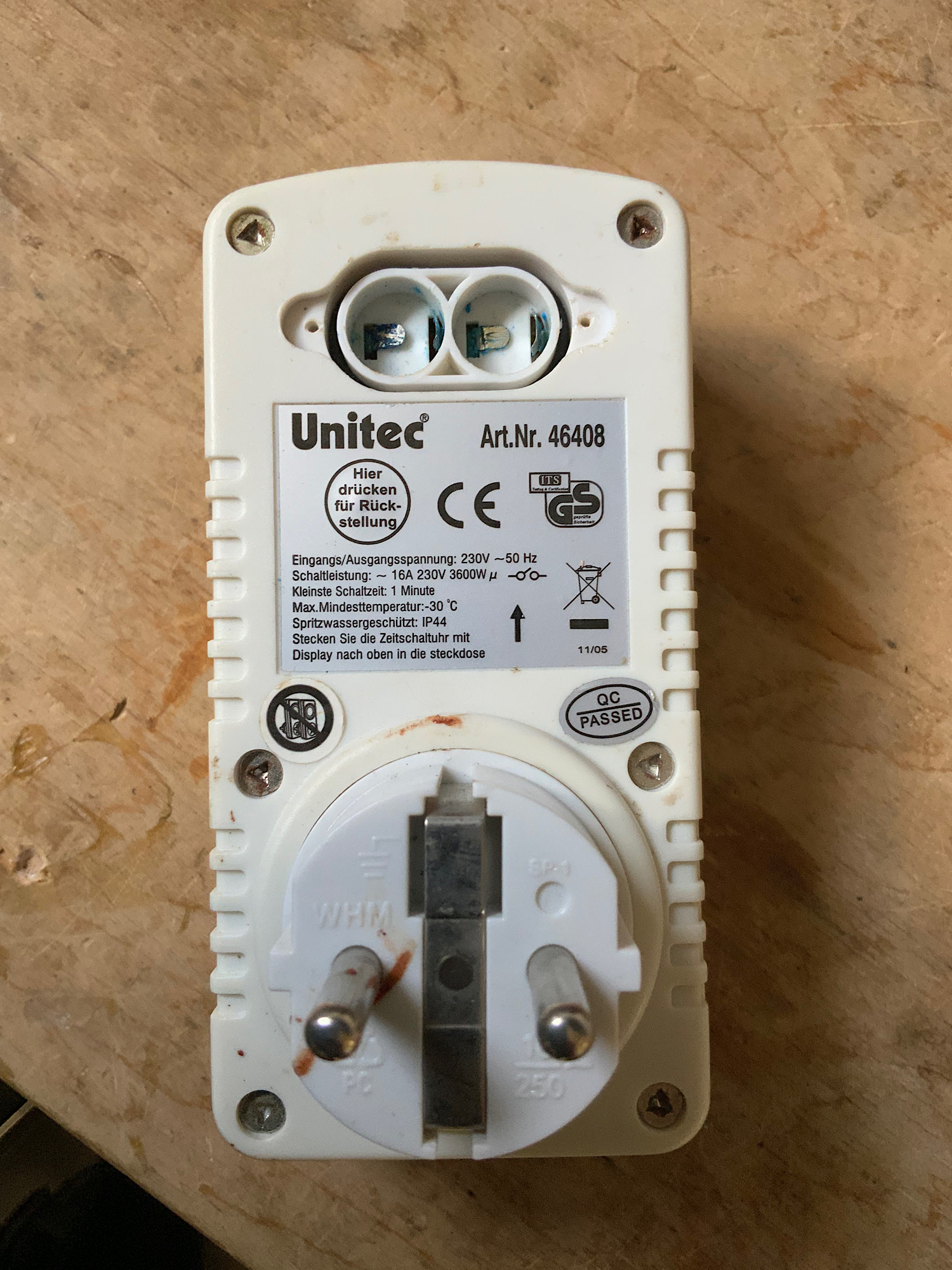

Hat jemand den Typ der Backup Akkus für digitale zeitschaltuhr unitec 46408 parat?

Ein Foto könnte hilfreich sein. Du willst das Ding ja ohnehin öffnen.

Foto zur Zeitschaltuhr mit geöffneten Batteriefach.
Hier ein Foto zur Zeitschaltuhr mit geöffneten Batteriefach.

Passen da nicht einfach LR44 oder AG13 rein? Gibt es auch als Akku
Falls länger, dann ist der Meßschieber gefragt. CR 1/3 N oder so.
Oder falls die Uhr mit einfachen Knopfzellen läuft, das Fach mit einem Stück Gehörschutzstopfen auffüllen
Mit Sicherheit.
Ich habe in solchen Schaltuhren noch nie Akkus gesehen.
Bevor du aber neue Knopfzellen einsetzt (am billigsten im 1€-Shop, am teuersten bei Rewe etc. ) solltest du mit einem nassen Q-Tip die blauen Salze von den Kontakten entfernen.
Die sind nämlich entstanden, weil die alten Zellen, -meist wegen Überlagerung-, ausgelaufen sind.
