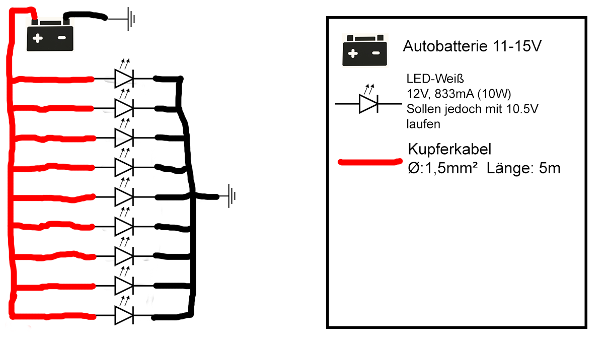

Fortan stellte sich in mir, erstaunlich spät, die Frage nach der richtigen Verkabelung auf. Auch als Elektronik-Noob war mir klar, dass bei einer LED-Durchlasspannung von 12V nur eine Paralellschaltung in Frage kommt. Da aber in der Boardelektronik eines PKWs bekanntlich selten die 12V herrschen (eher 14,5-15V)(und man ja LEDs grundsätzlich nicht ohne einen Widerstand beteibt), muss folglich ein Vorwiderstand her.
Folgenes ist geplant:
Zwei Scheinwerfer, mit jeweils 9 LEDs. (Die restlichen 12 werden für ähnliche Projekte herhalten.) Die LEDs sollten mit Maximal 10,5 Volt laufen, um die thermischen Belastungen im Rahmen zu halten.
Hier der Link zu einer Skizze für den einzelnen Scheinwerfer ohne Widerstände)
https://www.ubload.space/uploads/1518392607.png
Da hier mein Wissen vom Fach jedoch schon zu Neige ging, habe ich mich auf die kompente(?) Beratung des Conrad-Mitarbeiters eingelassen. Er mir 30 Stück Hochlastwiderstände (4.7 Ω,axial bedrahtet, 5W, 5 %) für stolze 53Cent das Stück verkauft, und meinte, ich soll vor jeder LED ein Widerstand in Reihe schalten.
Jetzt hab ich jedoch bedenken, ob diese Konfiguration wirklich das Wahre ist.
1.Kommen nach einem Probeanschluss trotzdem ca. 12,7 Volt an (laut Multimeter).
2.Gehen doch bei so vielen Widerständen doch enorme Verlustleistungen einher, oder?
3. Wäre ein einzelner, passender Vorwiderstand, der in Reihe mit den Paralellschaltungen der LEDs, geschalten wird, nicht in diesem Fall sinnvoller? (Über das Ausfallen einzelner LEDs muss ich mir keine Sorgen machen, da dies sofort bemerkt, und entsprechend schnell getauscht werden würde.)

Neuer Beitragvon BernhardS am Montag 12. Februar 2018, 12:23
Man schaltet schon besser vor jede LED einen eigenen Widerstand. Es gibt immer kleine Abweichungen zwischen den Exemplaren und sei es die unterschiedliche Arbeitstemperatur. Zumal Du die Widerstände ja jetzt schon hast.
Besser wäre es, solche Teile an einer Konstantstromplatine zu betreiben. Kosten beim Chinamann auch nicht viel mehr als Widerstände in der blauen Apotheke.
